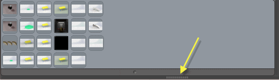

要檢視「網路監控器窗格」,請使用「最終影像計算視窗」:
- 在「最終影像計算視窗」最底部尋找具有一小群小方塊的暗灰色條形。

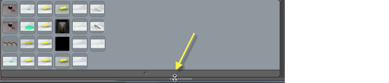

- 將滑鼠移至條形上,直到指標變更為下方顯示的形狀為止。
- 往上拖曳以顯示「網路監控器窗格」。
