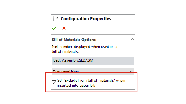

從零件表中排除零組件 您可以從零件表中排除零組件、模型組態或模型。 若您選擇此選項,排除會在您下次插入零組件、模型組態或模型時生效。 若要從零件表中排除零組件: 開啟零組件,然後按一下 ConfigurationManager 標籤。 用滑鼠右鍵按一下模型組態,然後按一下屬性。 在 PropertyManager 的零件表選項下,選擇插入組合件時,設定『從零件表中排除』。 上層主題組合件 以不同模式開啟次組合件 模型組態表格 複製排列的預設種子位置 在剖面視圖排除失敗的零組件 以輕量抑制模式解除數學關係式 與三度空間參考一起移動 快速結合文意感應工具列
