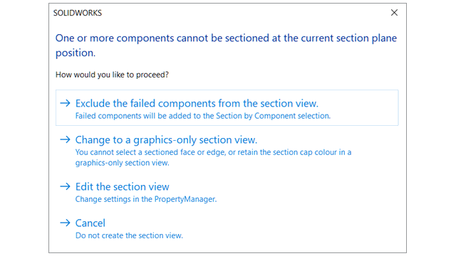

在剖面視圖排除失敗的零組件
當 SOLIDWORKS 無法計算組合件中的剖面視圖時,您可以排除造成失敗的零組件,或是切換至純圖型剖面視圖,或編輯 PropertyManager 的設定。
若要在剖面視圖中排除失敗的零組件:
  1. 在組合件中,按一下視圖 > 顯示 > 剖面視圖
  2. 在 PropertyManager 中指定選項,然後按一下
  3. 當您收到零組件無法進行剖面的訊息時,請選擇從剖面視圖排除失敗的零組件
    在 PropertyManager 中,失敗的零組件會移動至依據零組件剖面,並會選擇排除選取項目
  4. 選用: 若要檢視排除零組件的清單,請開啟 PropertyManager 並檢閱依據零組件剖面
如果您切換至純圖型剖面視圖,則會在 PropertyManager 中選擇純圖型剖面
