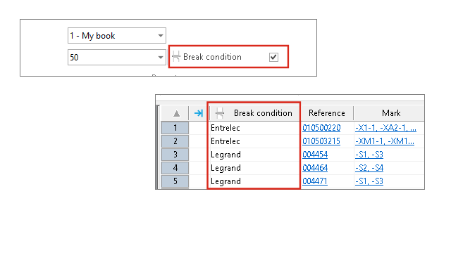

在清單管理器中顯示斷開條件 在清單管理器中,您可以顯示斷開條件欄,其中會顯示您已產生斷開條件的欄位。 若要顯示此欄,請選擇斷開條件。 您無法列印此欄。 上層主題SOLIDWORKS Electrical BOM 中的連結 在輸出 PDF 中新增資料檔案 在專家模式中測試查詢 在製造商設備型號管理器中顯示 ERP 資料 在輸出的 PDF 中包括資料圖頁 使用者介面重新設計 起點 - 終點箭頭中的屬性 在直線中央顯示所有電線編號 Electrical Content Portal 整合 連接點產生增強功能
