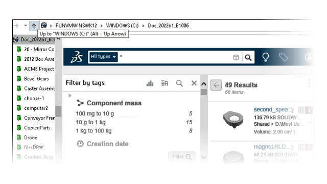

若要在 SOLIDWORKS PDM 檔案 Explorer 中執行搜尋,請按一下 SOLIDWORKS PDM 功能表列上的 ,然後選擇 EXALEAD OnePart Search。 EXALEAD OnePart 的搜尋使用者介面會顯示在資料保險箱視圖的嵌入式瀏覽器控制中。
