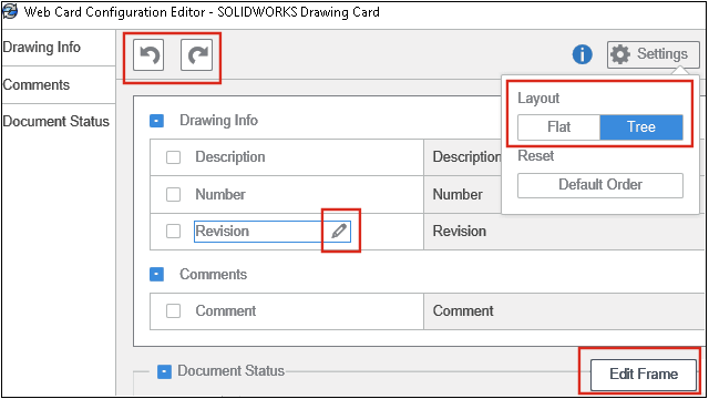

在「管理」工具的卡片編輯器視窗中,按一下卡片屬性窗格上的為 Web 設定卡片
您可以控制 Web2 資料卡控制的可見度。在卡片編輯器視窗的右窗格中,於旗標下,選擇在 Web 卡中顯示。 這會在 Web 組態編輯器中列出資料卡控制,並將其顯示在 Web2 的資料卡中。
  • 僅適用於檔案卡片。
  • 僅適用於下列資料卡控制:
    • 核取方塊
    • 組合方塊下拉式
    • 組合方塊下拉清單式
    • 組合方塊簡易式
    • 編輯
    • 清單
    • 日期欄位
    • 選項按鈕
在資料卡的 Web 組態編輯器中,您可以:
  • 按一下設定,將資料卡控制的配置指定為平坦樹狀結構
  • 編輯標籤並變更控制項順序。
    您無法從標籤新增或移除控制項。 若要這麼做,請使用主要卡片編輯器。
  • 樹狀結構配置中的框架內新增控制項,並定義其外觀順序。
Web2 資料卡的使用者介面有以下改善:
  • 樹狀結構配置的導覽控制項
  • 用於指定「日期」類型控制項的日期選擇器
  • 用於輸入說明的多行方塊
  • 選項按鈕及核取方塊控制項
