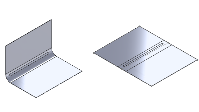

在彎折面上具有內切文字或分割線特徵的鈑金零件中,當您展平、展開或折疊零件時,您可以指定將文字或分割線保持不變的選項。
如果是圓錐彎折,則只有當圓錐面為分析面時,文字或分割線才會以展平狀態出現。 若要判斷面是否為可分析,請選擇圓錐面以產生軸。 如果圓錐面為可分析,您便可產生軸。

折疊零件 展平 - 2021 展平 - 2022
