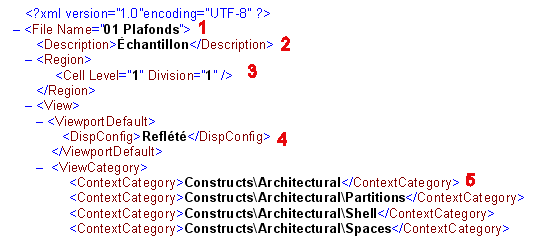

1 Attribut d'élément racine
Syntaxe : [ElémentRacine]/@[Attribut]
Dans l'exemple: Le mappage d'attribut File/@Name (Fichier/@Nom) rend la valeur 01 Ceilings (01 Plafonds).
2 Balise d'élément
Syntaxe : [ElémentRacine]/[Elément]/[ElémentEmboîté]/@[Attribut]
Dans l'exemple: Le mappage d'attribut File/Description (Fichier/ Description) rend la valeur Sample (Echantillon).
3 Attribut imbriqué
Dans l'exemple: Le mappage d'attribut File/Region/Cell/@Division (Fichier/Région/Cellule/@Division) rend la valeur 1.
4 Elément imbriqué
5 Valeurs de plusieurs éléments
Syntaxe : Lorsque plusieurs éléments ayant le même nom sont trouvés, utilisez toutes les valeurs (une par ligne pour la boîte d'édition multiligne).
Dans l'exemple: Le mappage d'attribut File/View/ViewCategory/ContextCategory (Fichier/Vue/CatégorieVue/CatégorieContexte) rend une liste Constructs\Architectural, Constructs\Architectural\Partitions, Constructs\Architectural\Shell (Constructions\Architecture, Constructions\Architecture\Partitions Constructions\Architecture\Enveloppe), etc.
