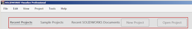

Interface SOLIDWORKS Visualize
Lorsque vous démarrez SOLDIWORKS Visualize, l'écran d'accueil s'affiche. Depuis l'écran d'accueil, vous pouvez ouvrir des projets ou en créer de nouveaux. A partir d'un projet, vous pouvez naviguer vers différents éléments de l'interface :
  • Barre de menu
  • Fenêtres d'affichage
  • Palette (Modèles, Apparences, Scènes, Caméras, Bibliothèques)
  • Barre d'outils Menu principal
  • Affichage de type visée haute
  • Chronologie de l'animation
Pour modifier l'interface utilisateur, vous devez d'abord ouvrir un projet.
Cliquez sur Nouveau projet pour démarrer un projet vierge, ou sur Ouvrir un projet pour travailler sur un projet existant. Dans la plupart des cas, vous pouvez également choisir parmi la liste des Projets récents, des Exemples de projets, et des Documents SOLIDWORKS récents.
