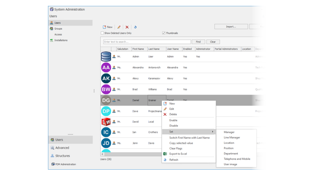

Pour faciliter la reconnaissance des utilisateurs dans SOLIDWORKS Manage, vous pouvez leur attribuer des icônes d'avatar par défaut. Les images d'avatars sont affichées dans l'onglet Utilisateurs de l'outil d'administration.
Pour définir des images et des icônes d'avatars :
  1. Dans l'outil d'administration, cliquez sur l'onglet Utilisateurs.
  2. Cliquez avec le bouton droit de la souris, puis cliquez sur Définir > Image utilisateur.
  3. Dans la boîte de dialogue, définissez les options :
    • Créer une nouvelle image pour tous les utilisateurs sélectionnés
    • Créer une nouvelle image pour les utilisateurs sélectionnés sans image
  4. Cliquez sur Appliquer.
