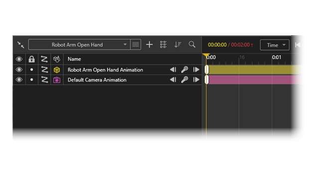

Animations
Les animations sont améliorées dans différents domaines, tels que les études de mouvement, l'organisation, les images clés et les caméras.
Les améliorations incluent :
  • Prise en charge de plusieurs études de mouvement par ensembles de modèles. Vous pouvez importer plusieurs études de mouvement SOLIDWORKS pour les pièces et assemblages SOLIDWORKS. Ceci est utile dans la mesure où :
    • Vous n'avez pas à animer à nouveau la pièce ou l'assemblage dans SOLIDWORKS Visualize.
    • Vous pouvez utiliser des outils tels que Pilote de contraintes et des sous-assemblages flexibles.
  • Vous pouvez organiser les éléments animés dans chaque animation grâce à la fonctionnalité de regroupement. Vous pouvez également utiliser des outils pour trier et filtrer la chronologie de l'animation.
  • Supprimez ou désactivez des images clés individuelles dans les animations et copiez les propriétés des images clés d'une image clé à une autre.
  • Utilisez plusieurs caméras dans les séquences d'animation pour basculer entre plusieurs caméras pendant la lecture de l'animation.
