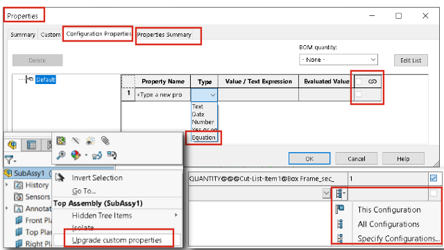

Architecture des propriétés personnalisées
Vous pouvez mettre à jour les propriétés personnalisées de fichiers créés dans SOLIDWORKS 2017 ou une version antérieure.
Lorsque vous exécutez la commande Mettre à jour les propriétés personnalisées sur des fichiers hérités, leurs propriétés personnalisées sont mises à jour afin de correspondre à la nouvelle architecture. Une fois la mise à niveau effectuée, les fonctions suivantes sont disponibles pour les fichiers hérités :
  • Colonne Lié dans la boîte de dialogue Propriétés personnalisées
  • Liste des pièces soudées spécifiques à la configuration et propriétés personnalisées
  • Equation dans Propriétés du fichier
  • Boîte de dialogue Propriétés spécifiques à la configuration améliorée
Lors de la mise à niveau des propriétés personnalisées d'une pièce, il peut s'avérer nécessaire de régler les problèmes relatifs aux assemblages et aux mises en plan dans lesquels ladite pièce est utilisée. Il peut s'agir, par exemple, d'assemblages et de mises en plan comprenant des pièces dérivées, des annotations et des nomenclatures.
Vous pouvez mettre à niveau un fichier manuellement ou par lots en utilisant l'API (IModelDocExtension:: UpgradeLegacyCustomProperties).
