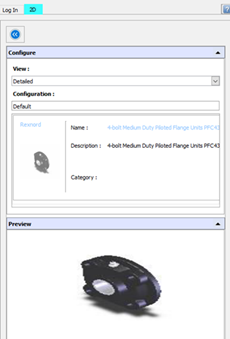

  5. So laden Sie ein Teil herunter:
    1. Wählen Sie in der Ergebnisliste ein Bild aus.
      Eine detaillierte Vorschau des Teils wird angezeigt.
    2. Wählen Sie eine Ansicht aus, z. B. Vorderseite, Rechts, Unten oder Links.
    3. Optional. Wählen Sie eine Konfiguration aus.
    4. Ziehen Sie das Teil aus der Taskansicht und legen Sie es im Grafikbereich ab.
DraftSight importiert Modellansichten sowie Blöcke in den Grafikbereich.
