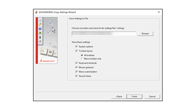

Kopieren von Einstellungen bei gesperrten Optionen
Sie können den Assistenten zum Kopieren von Einstellungen in SOLIDWORKS verwenden, auch wenn Ihr Administrator Optionen gesperrt hat.
Wenn ein Administrator Optionen für Sie definiert, werden die Einstellungen in der Datei swSettings.sldreg mit den Einstellungen des Administrators zusammengeführt. Wenn Einstellungskonflikte auftreten, werden die individuellen Einstellungen mit den Einstellungen des Administrators überschieben.
Um auf den Assistent zum Kopieren der Einstellungen in SOLIDWORKS zuzugreifen, klicken Sie auf Extras > Einstellungen speichern/wiederherstellen.
