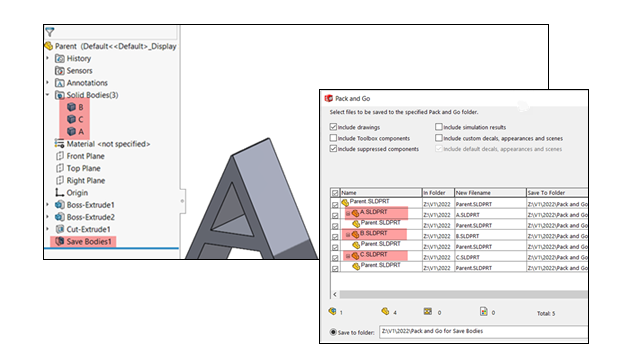

Pack and Go berücksichtigt „Körper spalten und speichern“-Features in Teilen
Sie können Teile einbeziehen, die Sie mit den Features Spalten und Körper speichern erstellen.
Wenn Sie ein übergeordnetes Teil auswählen, führt Pack and Go die Features Spalten und Körper speichern als Referenzen des übergeordneten Teils auf. Pack and Go aktualisiert außerdem die Namen und Dateipfade des übergeordneten Teils und der Features, wenn Sie die Dateien umbenennen und verschieben.
