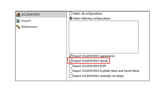

Aufkleber importieren:
  • Klicken Sie in SOLIDWORKS Composer auf Datei > Öffnen und wählen Sie eine SOLIDWORKS Datei aus. Wählen Sie unter SOLIDWORKS im Dialogfeld die Option SOLIDWORKS Aufkleber importieren aus.
