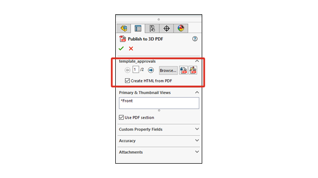

So führen Sie die Veröffentlichung aus:
  1. Klicken Sie auf Nach 3D PDF veröffentlichen (MBD Symbolleiste).
  2. Wählen Sie im Dialogfeld Vorlagenauswahl eine Vorlage aus und klicken Sie auf OK.
  3. Wählen Sie im PropertyManager Nach 3D PDF veröffentlichen unter dem Vorlagennamen die Option HTML aus PDF erstellen aus und klicken Sie auf .
