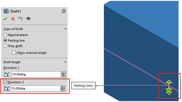

Formschräge über Trennfugen
Über den PropertyManager können Sie jetzt auf beiden Seiten von Trennfugen gleichzeitig eine Formschräge erstellen. Bisher waren für diesen Prozess mehrere Formschrägen erforderlich.
Wählen Sie im PropertyManager Formschräge unter Formschrägewinkel die Option Richtung 2 aus und legen Sie die Winkel der Formschräge fest. Um denselben Formschrägewinkel in beiden Richtungen zu verwenden, wählen Sie die Option Symmetrische Formschräge aus.
Wählen Sie dann unter Trennfugen die Geometrie aus. Klicken Sie auf Vorschau anzeigen, um eine detaillierte Vorschau der Formschräge anzuzeigen.
