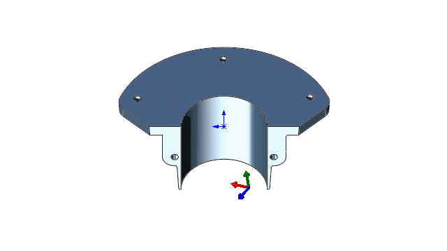

Koordinatensysteme Die Definition und Auswahl von Koordinatensystemen wurde verbessert. Inhaltsverzeichnis Verwenden numerischer Werte zum Definieren von Koordinatensystemen In Teilen und Baugruppen können Sie Koordinatensysteme durch die Angabe absoluter numerischer Werte für Position und Ausrichtung definieren. Auswählen von Koordinatensystemen Sie können alle Teile von Koordinatensystemen, z. B. Ebenen, Achsen und den Ursprung, in nachgeordneten Features referenzieren. Beispielsweise können Sie auf der XY-Ebene eines Koordinatensystems skizzieren oder die Z-Achse eines Koordinatensystems als Achse für ein Rotations-Feature verwenden. Übergeordnetes ThemaTeile und Features
