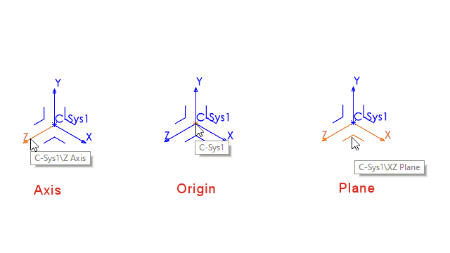

Sie können alle Teile von Koordinatensystemen, z. B. Ebenen, Achsen und den Ursprung, in nachgeordneten Features referenzieren. Beispielsweise können Sie auf der XY-Ebene eines Koordinatensystems skizzieren oder die Z-Achse eines Koordinatensystems als Achse für ein Rotations-Feature verwenden.
Klicken Sie in einem Teil oder einer Baugruppe auf Einfügen > Referenzgeometrie > Koordinatensystem und erstellen Sie das Koordinatensystem. Bewegen Sie den Mauszeiger über eine Ebene, eine Achse oder den Ursprung und heben Sie die Elemente hervor. Diese Funktion ist für verschiedene Aktionen nützlich, z. B. beim Skizzieren oder Verknüpfen.
Um diese Funktion zu sehen, zeigen Sie Koordinatensysteme an. Klicken Sie auf Ansicht > Ausblenden/Einblenden > Koordinatensysteme .
