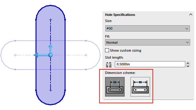

Bohrungsassistent-Schlitze
Wenn Sie Bohrungsassistent-Schlitze erstellen und positionieren, drücken Sie die Tabulatortaste, um die Ausrichtung um 90° Grad im Uhrzeigersinn zu drehen. Sie können jetzt die Länge der Schlitze mithilfe der Bogenmittelpunkte bemaßen.
Bisher konnten Sie Schlitze nur durch Ziehen neu positionieren und es war nur eine Ende-zu-Ende-Bemaßung möglich.
