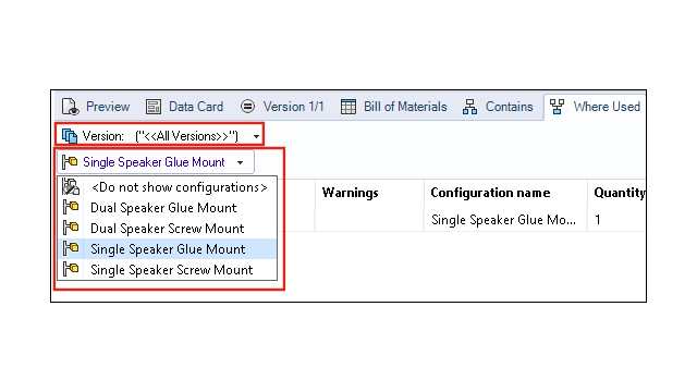

Anzeigen von Konfigurationen für „Alle Versionen“ auf der Registerkarte „Wo verwendet“
Sie können Konfigurationen von Teil- oder Baugruppendateien anzeigen, wenn Sie die Option Alle Versionen in der Registerkarte Wo verwendet auswählen.
Die Liste enthält alle Konfigurationen für alle Versionen der ausgewählten Datei, für die Sie über die nötige Zugriffsberechtigung verfügen. Wählen Sie aus der Liste eine Konfiguration aus, um die zugehörigen Referenzen anzuzeigen.
