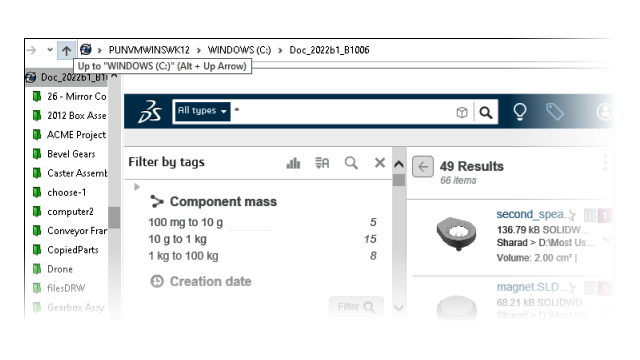

Verwendung der EXALEAD OnePart Suche in SOLIDWORKS PDM
Die EXALEAD OnePart Suche ist jetzt in SOLIDWORKS PDM integriert.
Um sie zu verwenden, müssen Sie EXALEAD ® OnePart im Administrationswerkzeug konfigurieren. Klicken Sie mit der rechten Maustaste auf EXALEAD OnePart und anschließend auf Öffnen. Geben Sie im Dialogfeld EXALEAD OnePart URL und Verbindungsname ein und wählen Sie dann die Option Protokoll aus.
  • Diese Funktionalität ist nur in SOLIDWORKS PDM Professional verfügbar.
  • Hierfür ist eine EXALEAD OnePart Lizenz erforderlich. Das SOLIDWORKS PDM Installationspaket enthält diese Lizenz nicht und Sie müssen sie separat erwerben. Weitere Informationen erhalten Sie bei Ihrem SOLIDWORKS Fachhändler.
  • Außerdem benötigen Sie Administratorrechte für das Dateitresor-Management.
Um eine Suche im SOLIDWORKS PDM Datei-Explorer durchzuführen, klicken Sie in der Menüleiste von SOLIDWORKS PDM auf und wählen die Option Suche für EXALEAD OnePart aus. Die Benutzeroberfläche der EXALEAD OnePart Suche wird in einem eingebetteten Browser-Steuerelement in der Tresoransicht angezeigt.
