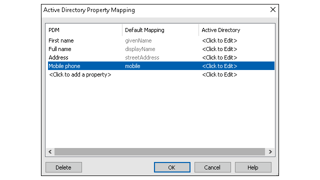

Dank der verbesserten Integration mit Microsoft® Windows Active Directory haben Sie jetzt mehr Optionen zur Verwaltung von Benutzern und Gruppen, welche die Windows-Anmeldung verwenden.
Das Dialogfeld Benutzereigenschaften hat zusätzliche Felder erhalten. Sie können die standardmäßigen Eigenschaftszuordnungen oder Zuordnungseigenschaften außer Kraft setzen, z. B. die Benutzerdaten, die keinem Active-Directory-Attribut zugeordnet sind. Klicken Sie im Administrationswerkzeug mit der rechten Maustaste auf Benutzer- und Gruppenverwaltung und klicken Sie dann auf Active Directory-Eigenschaftenzuordnung.
  • Sie müssen dazu über die Administratorberechtigung Kann Benutzer verwalten verfügen.
  • Sie können eine Benutzereigenschaft nur einem Active Directory-Attribut zuordnen.
