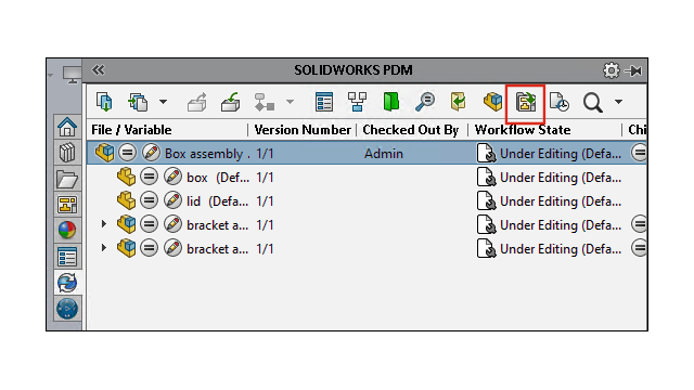

In der SOLIDWORKS PDM Zusatzanwendung können Sie Zeichnungen einer SOLIDWORKS Teil- oder Baugruppendatei öffnen.
Um eine Zeichnung zu öffnen, klicken Sie im SOLIDWORKS PDM Task-Fensterbereich auf oder klicken Sie mit der rechten Maustaste auf das Teil oder die Baugruppe und klicken Sie dann auf Zeichnung öffnen.
Die Zeichnungen werden möglicherweise nicht lokal zwischengespeichert, können einen anderen Namen als die Teil- oder Baugruppendatei haben und sich in einem anderen Ordner befinden.
