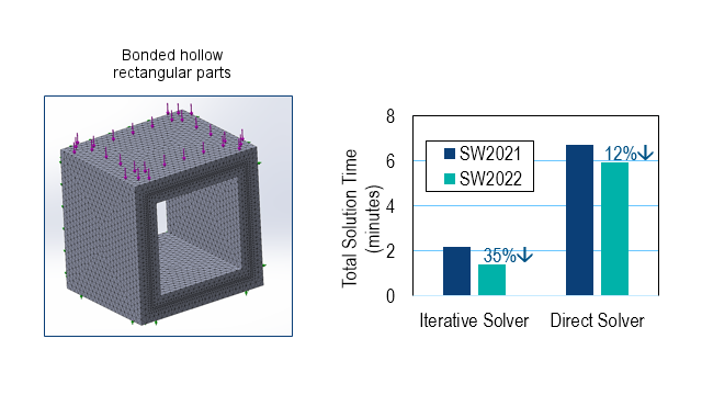

Verbindungs- und Kontaktarchitektur
Mehrere Verbesserungen der Verbindungs- und Kontaktarchitektur verbessern die Gesamtleistung und Genauigkeit der Simulationen.
  • Doppelte Freiheitsgrade aus Bedingungsgleichungen für Verbindungen und Kontakte entfernt
  • Reduzierte Bedingungsgleichungen für Verbindungen und Kontakte
  • Verbindungs- und Kontaktdehnungen werden jetzt als Entfernung anstatt als Volumen gemessen
  • Verbesserte Berechnung für den Bedingungsbereich
  • Optimierung des einheitenlosen Parameters für den Straffaktor der Steifheit von Verbindungen und Kontakten
  • Unnötige Funktionsaufrufe für kleine Aufgaben aus dem Code der Kontaktsuche gestrichen
Die sich aus diesen Verbesserungen ergebenden Leistungssteigerungen sind am deutlichsten bei Simulationen zu erkennen, die den iterativen FFEPlus-Solver verwenden und über einen großen Prozentsatz von Knoten verfügen, die an Interaktionen mit Verbindungen und Kontakten beteiligt sind.
