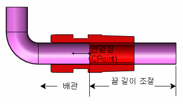

끝 길이 조절
(튜브에만 해당함) 튜브의 절단 길이로 값을 지정합니다. 파라미터 EndLengthAdjustment@CPoint<n>를 사용하여 설계 변수 테이블에 끝 길이 조절을 설정할 수 있습니다. 아래 보기와 같이 굽힘 작업 시 끝 길이 조절을 사용해 여분의 튜브 스탁을 만들 수 있습니다. 굽힘 후에 이음쇠를 라우팅 끝에 추가할 수 있도록 연결점에서 튜브가 절단됩니다.
