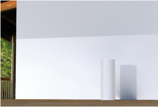

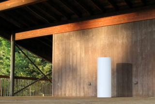

    Płaszczyzna znajduje się na ścianie tylnej sceny, na obrazie płyty tylnej Po określeniu płaszczyzny jako przyjmowania cienia cień rzucany na obraz płyty tylnej wygląda bardziej naturalnie
