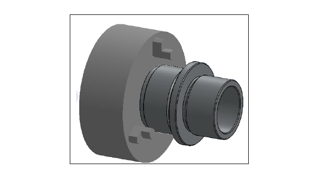

Режим токарной обработки поддерживает сборки, содержащие одну модель выточенной детали.
Необходимо определить следующее:
  • На вкладке Станки в диалоговом окне Станки Систему координат главного шпинделя для машинной обработки деталей сборки
  • В узле Менеджер заготовок заготовку для отдельных деталей, которые будут перечислены в качестве подузлов
  • В диалоговом окне Управление деталями выточенную деталь, обозначение шпинделя, исходную точку системы координат и плоскость сечения выточенного элемента
  • В диалоговом окне Рабочая координата шпинделя программируемые смещения для главного шпинделя машины
