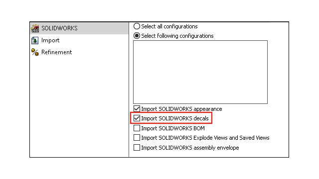

Чтобы импортировать надпись, выполните следующие действия.
  • В программе SOLIDWORKS Composer нажмите Файл > Открыть и выберите файл SOLIDWORKS. В разделе SOLIDWORKS выберите Импорт надписей SOLIDWORKS в диалоговом окне.
  • В SOLIDWORKS Composer нажмите Файл > Свойства > Свойства документа по умолчанию > Расширенные свойства . В разделе ВВОД - ИМПОРТ выберите IOSWImportDecals. См. Управление свойствами документа (по умолчанию) > Ввод в Справке Composer.
  • В SOLIDWORKS Composer Sync в нижней части окна выберите Дополнительные свойства > Расширенные свойства . В диалоговом окне в разделе ВВОД- ИМПОРТ выберите Batch.IOSWImportDecals, чтобы включить пакетный импорт надписей. См. Синхронизация > Управление свойствами документа по умолчанию > Дополнительные свойства в Справке Composer.
