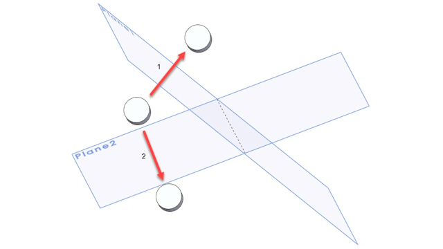

Зеркальное отражение двух плоскостей Можно одновременно зеркально отразить две плоскости. Ранее для этого требовалось создать несколько элементов. В окне PropertyManager Зеркально отразить выберите вторую плоскость в разделе Дополнительно отразить грань/плоскость. На уровень вышеДетали и элементы
