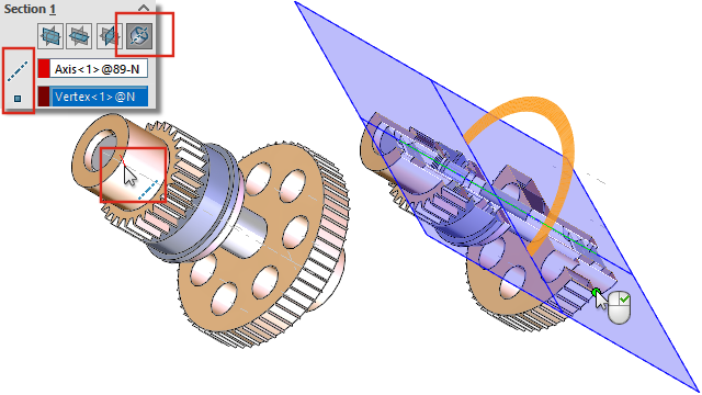

Поворот разреза вокруг отверстия или оси
В деталях и сборках можно вращать разрез вокруг оси, временной оси, отверстия или цилиндрической грани.
В окне PropertyManager Разрез в разделе Сечение нажмите Сечение вокруг оси . Выберите ось, отверстие или цилиндрическую грань , а также точку или вершину для создания плоскости разреза.
