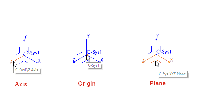

Выбор систем координат
В последующих элементах можно ссылаться на все части систем координат, такие как плоскости, оси и начало координат. Например, можно создать эскиз на плоскости XY системы координат или использовать ось Z системы координат в качестве оси для элемента вращения.
В детали или сборке выберите Вставка > Справочная геометрия > Система координат и создайте систему координат. Наведите курсор на плоскость, ось или исходную точку, чтобы выделить каждый объект. Эта функция полезна для таких действий, как рисование, сопряжение и др.
Для просмотра этой функции отобразите системы координат. Нажмите Вид > Скрыть/отобразить > Системы координат .
