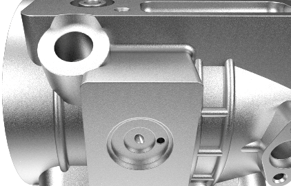

Радиус угла Функциональность Радиуса угла улучшена для сглаживания кромок в деталях. Ранее эффект Радиус угла был виден только в том случае, если внешний вид, прикрепленный к геометрии, не использовал карту рельефа или обычную карту. 2021: Все твердые кромки острые, так как для внешнего вида, присоединенного к детали, используется карта рельефа или обычная карта. 2022: Радиус угла отображается даже в том случае, если внешний вид детали использует карту рельефа или обычную карту. В палитре на вкладке Модели на вложенной вкладке Дополнительно укажите Радиус угла (мм). На уровень вышеSOLIDWORKS Visualize Сопоставление перспективы камеры с опорной плитой Свойство захвата теней Вкладка "Сцены" Анимация Программа просмотра вывода отрисовки Массивы Условные изображения резьбы
