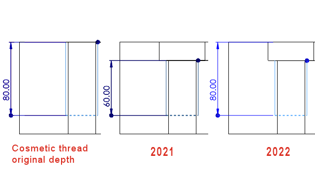

SOLIDWORKS mide la profundidad desde la ubicación de origen de una arista, independientemente de los cambios realizados por operaciones descendentes que reubican esa arista. En la imagen anterior, la profundidad de rosca original es 80 desde la arista de la extrusión de corte. Si agrega una segunda extrusión de corte que reubica esa arista, la rosca cosmética conserva la profundidad de rosca original de 80 mm.

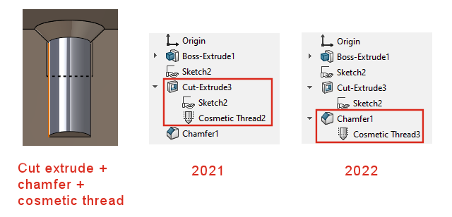

Las roscas cosméticas son propiedad de la última operación en el gestor de diseño del FeatureManager cuya cara comparte la arista común seleccionada para asociar la rosca. En la siguiente imagen, se crea la extrusión de corte, se añade un chaflán y, a continuación, se agrega una rosca cosmética desde la arista del chaflán. En SOLIDWORKS ® 2022, la operación de chaflán es propietaria de la rosca cosmética porque su cara comparte la arista común con la rosca cosmética.
