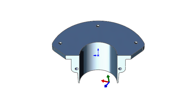

Sistemas de coordenadas Los sistemas de coordenadas se han mejorado a la hora de definirlos y seleccionarlos. Contenido Usar valores numéricos para definir sistemas de coordenadas En piezas y ensamblajes, puede definir sistemas de coordenadas introduciendo valores numéricos absolutos para la posición y la orientación. Seleccionar un sistema de coordenadas Puede hacer referencia a todas las piezas de sistemas de coordenadas, como planos, ejes y origen, en operaciones descendentes. Por ejemplo, puede croquizar en el plano XY de un sistema de coordenadas o utilizar el eje Z de un sistema de coordenadas como eje para una operación de revolución. Tema principalPiezas y operaciones
