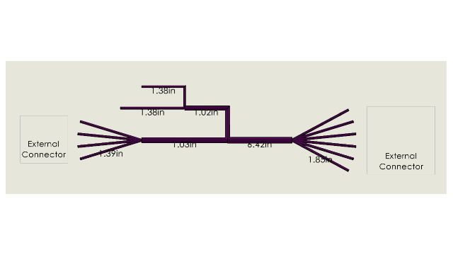

Conectores externos en los recorridos aplanados
En los recorridos aplanados, puede seleccionar conectores que no están en el mazo sino conectados a los cables.
Para seleccionar los conectores, en el PropertyManager Tablas de conectores, haga clic en Seleccionar todos los conectores y, a continuación, quite los que desea excluir.
El dibujo del recorrido aplanado muestra los conectores externos. En las tablas Resumen de circuito, las columnas Desde y Hasta muestran las etiquetas de conector externo.
