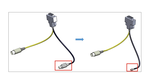

Reemplazar un conector en un ensamblaje de recorrido
En un ensamblaje de recorrido, al reemplazar un conector en una Lista de conexiones, puede conservar las conexiones originales y los datos eléctricos.
En el PropertyManager Importar datos eléctricos, seleccione Reemplazar componentes para reemplazar el conector existente por el nuevo en la Lista de conexiones. Seleccione Eliminar segmento existente y crear líneas guía nuevas si el nuevo conector no tiene las mismas conexiones.
Seleccione Actualizar datos para agregar nuevos datos o para cambiar los datos de un componente existente sin restablecer ningún componente sin modificaciones.
