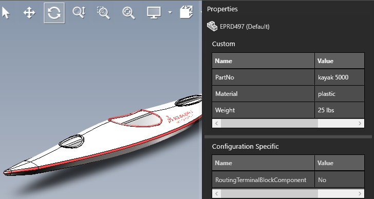

Propiedades
Puede ver las propiedades personalizadas y específicas de la configuración de archivos de SOLIDWORKS en eDrawings.
Los datos específicos de la configuración están disponibles para la última configuración guardada y para las configuraciones en las que se ha seleccionado Agregar marca de datos de muestra en SOLIDWORKS, solo para archivos SLDPRT y SLDASM.
Para ver las propiedades:
Haga clic en Herramientas > Propiedades o Propiedades .
