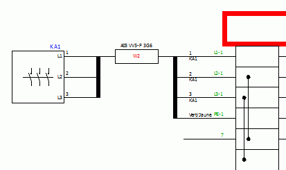

La manguera se representa en el plano de bornero mediante un símbolo básico personalizable (etiqueta de manguera) formado por un rectángulo, el texto que muestra la situación de la manguera, el texto que muestra la referencia de manguera y dos líneas.
Las dos primeras zonas de la parte inferior del cuadro de diálogo muestran los parámetros de texto (como la fuente, el color o el tamaño), así como sus parámetros de posición.
El texto se ubica en relación con el punto de intersección de las dos diagonales del rectángulo. Los parámetros Desplazamiento en X y Desplazamiento en Y permiten controlar la distancia entre el texto y este punto.
La tercera zona de la parte inferior (etiqueta de manguera) permite seleccionar un símbolo que se ubique en el punto base (en la intersección de las dos diagonales del rectángulo). Hay tres iconos disponibles para Añadir un símbolo nuevo, Eliminar el símbolo mostrado y Editar el símbolo mostrado.
Tenga en cuenta que: Este símbolo se añade al símbolo básico. Si desea mostrar su propio símbolo, debe configurar determinados parámetros para ocultar el símbolo básico (cambie sus dimensiones a 0 y oculte los textos).
General
Posición de la manguera: Permite controlar la posición del símbolo que señala la etiqueta de manguera en relación con la línea gruesa que agrupa los conductores. El parámetro Arriba se corresponde con el primer conductor, el parámetro Centro posiciona el símbolo en el centro de la línea gruesa y el parámetro Abajo sitúa el símbolo en el último conductor.
Distancia mínima delante de la etiqueta: Define la longitud (A) de la línea que separa el rectángulo de la etiqueta de manguera y la línea gruesa de la manguera.
Anchura de la etiqueta: Define la anchura (B) del rectángulo de la etiqueta de manguera.
Altura de la etiqueta: Define la altura (C) del rectángulo de la etiqueta de manguera.
Distancia máxima detrás de la etiqueta: Define la longitud (D) de la línea ubicada en el otro extremo del rectángulo.
Número mínimo de conductores antes del próximo plano: Este parámetro permite definir el número de conductores que se pueden crear en el plano antes de que este alcance la zona límite y genere un salto de página automático.
Por ejemplo, si introduce 0 en este parámetro, la manguera aparecerá en otro plano si el software no puede situar todos los conductores en el plano.
Si introduce 3 en este parámetro, el software colocará tres conductores en este plano (si puede hacerlo, es decir, sin sobrepasar el límite del plano) y ubicará el resto de conductores en otro plano. Si solo hay espacio para ubicar dos bornas en el plano, se colocarán todos los conductores en un plano nuevo.
Distancia entre mangueras: Este parámetro permite definir la distancia entre las dos líneas gruesas que representan las mangueras (E).
Anchura de línea de manguera: Este parámetro permite definir la anchura de las líneas que agrupan los conductores. Si introduce 0, la anchura no se aplica.
