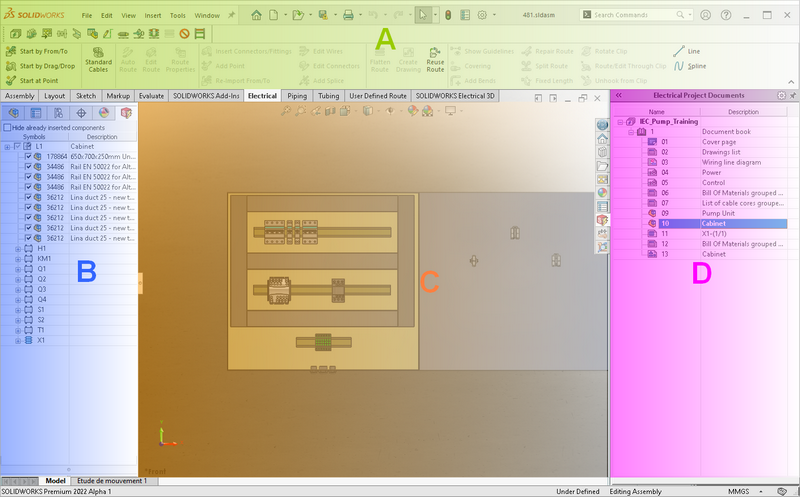

SOLIDWORKS Electrical 3D
Se mostrará esta interfaz cuando trabaje con diseños en el software de SOLIDWORKS. SOLIDWORKS Electrical permite crear implantaciones de ensamblaje; el módulo de cableado realizará automáticamente el cableado del ensamblaje.
A. Área de menú
El área de menú agrupa los distintos comandos de SOLIDWORKS Electrical.
Los comandos de SOLIDWORKS Electrical se encuentran disponibles en el menú Cinta de la barra de herramientas y en el menú desplegable.
B. Explorador de componentes
Se mostrará cuando la pestaña SOLIDWORKS Electrical esté activa. Muestra una lista de los componentes por su ubicación. Las casillas de verificación que aparecen junto a los componentes permiten ver cuáles se han insertado en el área de gráficos.
C. Área de gráficos
El área de gráficos de SOLIDWORKS le permite insertar sus componentes y acceder a los comandos de SOLIDWORKS del área de gráficos.
D . Navegador de páginas
El navegador de Páginas se muestra cuando la pestaña SOLIDWORKS Electrical esté activa. Muestra tanto los proyectos eléctricos como los planos y documentos que contienen. Se abre al hacer doble clic en un elemento (o hacer clic con el botón derecho del ratón y seleccionar Abrir en el menú contextual). Únicamente es posible abrir los documentos de SOLIDWORKS en el área de gráficos.
