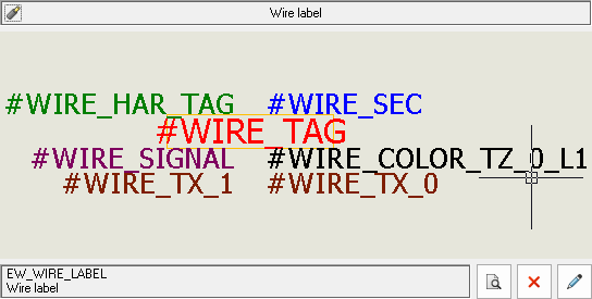

La etiqueta del cable principalmente muestra el número de cable. Asegúrese previamente haber ejecutado la numeración del cable.
Las etiquetas de cables se representan mediante un símbolo y atributos que pueden mostrar los datos o las propiedades asociadas al cable.
Las etiquetas de los cables tienen un menú contextual que le permite, entre otras cosas, editar las propiedades del cable.
Configuración del símbolo que se va a utilizar
Configuración de proyectos eléctricos: Pestaña Gráfico
Se abre el selector de símbolos para seleccionar el símbolo deseado.
Se elimina el símbolo.
Se abre el editor de símbolos para modificarlo.
El símbolo que representa las etiquetas del cable no posee circuitos ni puntos de conexión. En las propiedades del símbolo, seleccione Etiquetas de cables en el parámetro Tipo de símbolo.
