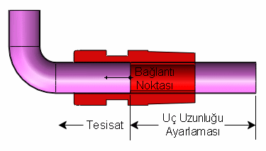

Uzunluk ayarlamayı sonlandır
(Sadece tüpler için) Tüpün kesme uzunluğuna eklemek üzere bir değer belirtir. Tasarım tablolarında UçUzunluğu Ayarlama@BNoktası parametresini kullanarak uzunluk ayarlamayı sonlandırabilirsiniz<n>. Aşağıdaki örnekte, uzunluk ayarlama sonlandırma işlemi imalatçıya bükme işlemi esnasında kavramak üzere fazladan tüp stoku sağlamaktadır. Bükme işleminden sonra yazılım, bağlantı parçasını tesisat bitimine ekleyebilmeniz için tüpü bağlantı noktasında keser.
