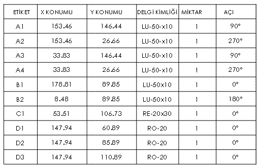

Çizimdeki sac levha parçaların yassı çoğaltma görünümüne bir delgi tablosu ekleyebilirsiniz.
Delgi tabloları sac levha gövdelerinde kullanılan form verme araçlarını ve kitaplık unsurlarını içerir:
Etiket
Düz çoğaltmadaki her bir delgi unsuruna eklenmiş detaylandırma |
X Konumu
Aracın ekleme noktasından X eksenine olan uzaklık |
Y Konumu
Aracın ekleme noktasından Y eksenine olan uzaklık |
Delgi Kimliği
Bileşende kullanılan form aracı/kitaplık unsurunun özelliği |
Miktar
Yassı çoğaltmada kullanılma sayısı |
Açı
X ekseni ve araç arasındaki açı |
