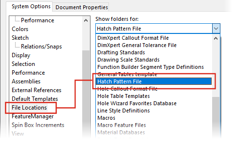

Aşağıdaki adımları izleyerek tarama deseni dosyası için yeni bir konum belirleyebilirsiniz:
 -  Değiştirilmiş sldwks.ptn dosyanızı seçtiğiniz konuma taşıyın.
-  Seçenekler  öğesine (Standart araç çubuğu) ya da  öğesine tıklayın. öğesine (Standart araç çubuğu) ya da  öğesine tıklayın.
-  Sistem Seçenekleri sekmesinde, Dosya Konumları'na tıklayın.
-  Şunun için olan klasörleri göster kısmında Tarama Deseni Dosyası öğesini seçin.
-  Tarama deseni dosyasının mevcut konumunu seçin ve Sil öğesine tıklayın.
-  Yeni konumu belirlemek için Ekle öğesine tıklayıp yeni konuma gidin ve Tamam öğesine tıklayın.
