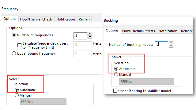

  • Otomatik Çözümleyici Seçimi
    En iyi denklem çözümleyiciyi seçen algoritma, Doğrusal olmayan, Frekans ve Bükülme etütlerini içerecek şekilde geliştirilmiştir. En iyi denklem çözümleyicisinin (Intel Direct Sparse veya FFEPlus Yinelemeli) seçimi denklem sayısına, yükleme durumlarına, mesh tipine, geometrik unsurlara, temas ve bağlantı elemanı unsurlarına ve kullanılabilir sistem belleğine bağlıdır.
    Frekans etütleri için daha önce bahsedilen parametrelere ek olarak algoritma, frekans sayısını da dikkate alır. Bükülme etütleri için mod sayısını dikkate alır.

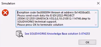

  • Bir simülasyon çalıştırırken bir çözümleyici hatasıyla karşılaşmanız durumunda, SOLIDWORKS Simulation, çözümleyici hatasıyla ilgili bilgilerin kaydedildiği dosyayı teknik destek ekibine gönderme seçeneği sunar.
    Geliştirme ekibi, SIMSTACK-*.dmp dosyasındaki verileri esas alarak çözümleyici hatasına neden olan modül bilgilerini herhangi bir ek bilgi kullanmadan ayıklayabilir. Bu geliştirmenin avantajı, bir simülasyon çözümleyicisi sorununu gidermek için gizli model verilerini paylaşma gerekliliğini ortadan kaldırmasıdır.
