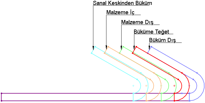

Flanş Konumu
Büküm Konumu
Şunlardan birini seçin:
İç Malzeme
Dış Malzeme
Dış Büküm

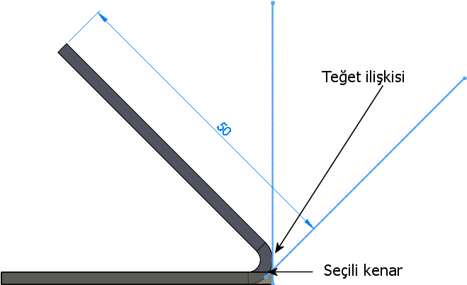

Sanal Keskinden Bük
Büküme Teğet
Tüm flanş uzunluğu seçenekleri ve 90º'den büyük bükümler için geçerli. Flanş konumu her zaman seçili kenara ilişik yan yüze teğet olur ve flanş uzunluğunu korur.
