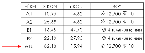

Aynı etiketleri birleştir
Aynı etikete sahip öğeleri bir satırda birleştirmek için seçin.
Aynı boyda olanları birleştir
Bir dizi satırlar üzerinde aynı boya sahip delikleri birleştirmek için işaretleyin.
ANSI inç harf ve rakam matkap boylarını göster
ANSI inç harf veya sayı ile delik tablolarında delik boyutlarını gösterir. Delik Sihirbazı ile oluşturulan delikler, Delik Spesifikasyonları ile aynı boyutları gösterir.
Delik tipini kullanan
Delik tipini kullanmayan
Delik merkezlerini göster
Delik merkezlerini göstermek için işaretleyin.
Delik tablosunu otomatik güncelle
İlişkili montaja bileşenler eklediğinizde veya sildiğinizde delik tablosunu güncellemek için işaretleyin. |
Silinmiş etiketleri tekrar kullan
Silinmiş etiketleri kullanmak için işaretleyin. |
Tablonun sonuna yeni satır ekle
Tablonun alt kısmına yeni satır eklemek için işaretleyin.
