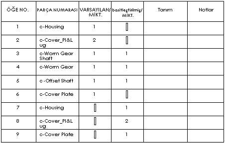

Özel Bir Şablonu Kaydetme
  1. Teknik resme bir tablo ekleyin.
  2. Tabloyu özelleştirin.
  3. Tabloyu sağ tıklayın ve Farklı Kaydet'i seçin.
  4. Farklı Kaydet iletişim kutusunda, şablon adını girin, bir klasöre gidin ve Kaydet'i tıklayın.
