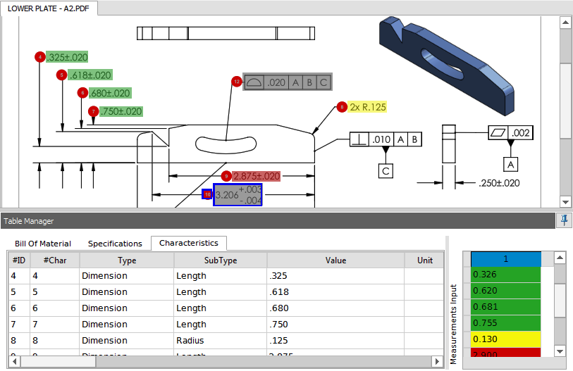

使用“测量输入”,可在检查项目中输入实际测量值。 当您从零件检查输入测量值时,SOLIDWORKS Inspection 会将所需值与测量值进行比较。 测量值将突出显示,以指明合格不合格勉强合格未指定
SOLIDWORKS Inspection 将根据颜色设置将测量单元格以及工程图中的尺寸分别上色为绿色、红色或黄色。
